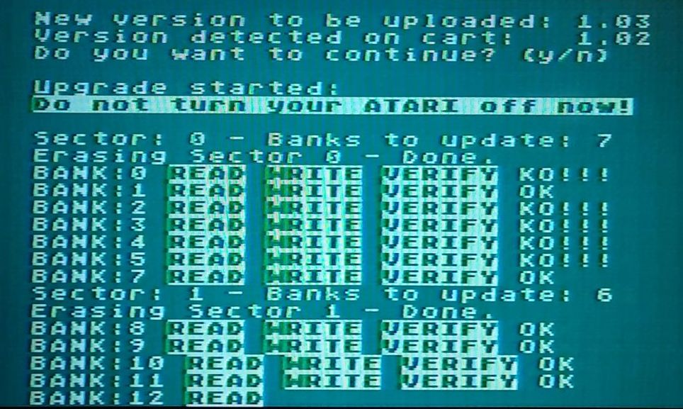

Gleich mal getestet, ja, das tritt bei mir auch auf. Habe mir die https://gitlab.com/bocianu/flob/-/blob/master/flob.1.0.2_maxFlash.atr geflashed, Programm läuft, aber mit dem von dir beschriebenen Fehler.
Dann habe ich mit der https://bocianu.atari.pl/assets/flob/flob.1.03b.atr versucht, das Modul zu updaten. Prinzipiell funktioniert das auch, bringt mir bei Sektor 0 jedoch meist KO! (Was ich als Fehlermeldung interpretiere).
Flob bricht danach dann nach dem Logo ab.

Er erkennt aber die alte Version richtig, und auf den anderen Sektoren funktioniert es ja auch. Wäre mal interessant, ob das ein Problem meines Moduls ist oder auch bei anderen passiert.
Oder vielleicht liegt es auch daran, dass ich über das SIO2SD gehe...
Ich hatte das gleiche Problem, das Spiel startet, hat aber keine Level. Der Grund ist folgender: es handelt sich tatsächlich nur um Updates, ihr müsst also auf dem Modul als erstes die 1.0-Version flashen und danach die Updates. Nur dann ist das vollständige Spiel drauf.

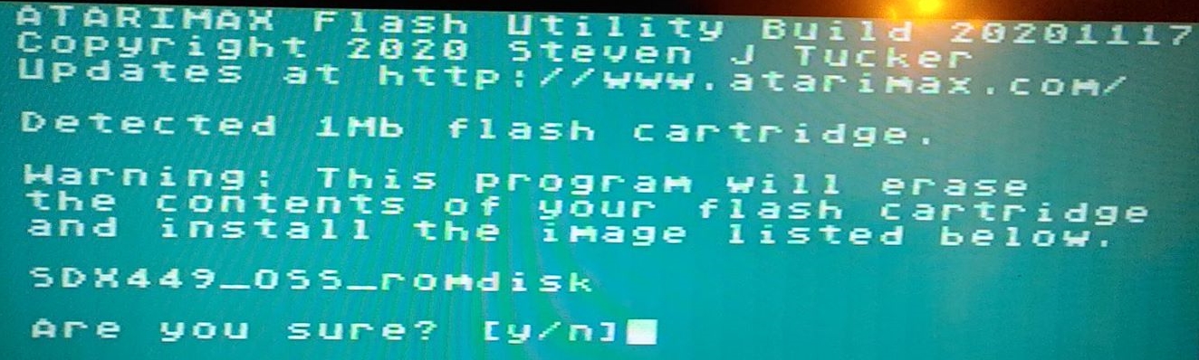

Ich möchte mir ein Atarimax 8Mb mit SDX 4.49 und Action (und BasicXL, XE und M65) flashen. Nähere Infos dazu bei https://atariage.com/forums/topic/297726-atarimax-8mbit-flash-cart-with-sdx-449c-and-all-oss-languages/#comments.
Im runtergeladenen Paket gibt es unter anderem eine 1.024kB große bin-Datei. Wenn ich diese in Altirra mounte bootet Sparta-DOS wie gewünscht.
Um diese Datei auf das Atarimax zu bekommen habe ich sie im Maxflash Studio mit "Tools...Convert BIN to ATR Programming Image...Maxflash 8mbit Flash Cartridge" in ein entsprechendes ATR umgewandelt wollte dieses via FujiNet mit meinem 130XE auf mein Atarimax 8Mb flashen.
Jetzt kommt das ungewöhnliche: Die Flash-Routine erkennt meine beiden Atarimax 8Mb als 1Mb flash cartridge und flashed auch nur bis 0F, unabhängig, was vorher darauf gespeichert war. Das Modul läuft natürlich nicht. Wenn ich die Module dann wieder mit meinen anderen ATRs überschreibe werden sie wieder als 8Mb erkannt und entsprechend bis 7F geflashed.
Hat jemand so einen Effekt schon einmal beobachtet und eine Idee, was ich anders machen könnte?
…und ich stelle gerade fest, auch wenn ich mir selbst Images zusammenstelle und diese als atr abspeichere erkennen diese meine Carts nur als 1Megabit, nicht als 8Megabit. Heruntergeladene wie diverse Spielesammlungen oder das POP-atr erkennen meine Module korrekt und lassen sich problemlos flashen. Könnte mir jemand von euch mal testweise ein mit dem Studio erstelltes Projekt zusenden? (Z.B. via Dropbox oder Onedrive usw)
Ja, das ist bei mir auch so.

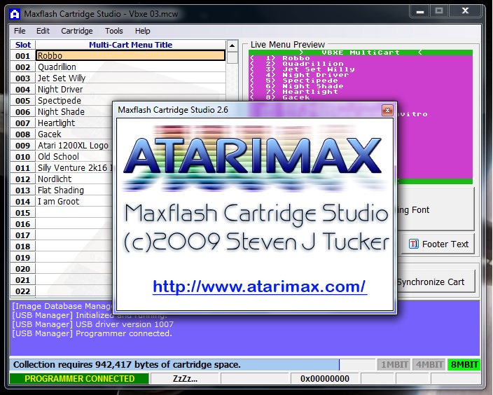

Ich habe es gerade auf meinem 800 XL ausprobiert. Die letzte Version vom 22.04.2020, von AtariAge down geladen und mit dem MaxFlash Studio in ein Bootfähiges ATR gewandelt. Mein Maxflash Studio hat die Version 2.6. OK es gibt mittlerweile bestimmt eine neuere Version 😎
Nun habe ich nur das Sio2SD ausprobiert, aber es wird immer ein 8MBit AtariMax erkannt. Habe 3 Stück ausprobiert, aber nur eines geflasht. Für mein FujiNet habe ich noch gar keine MicroSD Karte 🤓 Anbei das ATR zum probieren. Beim booten sollte utility build 04072012 erscheinen.
Mein Maxflash Studio hat nur die Version 2.24. Bei Atarimax direkt geladen. Wo gibt es denn die V 2.6 ❓
Gruß Andreas
Ja, wird wohl ein Fehler sein. Meine Version 2.24 ist von 2015.
Bei mir flasht er das File sdx449.zip nicht. Er arbeitet alles schön ab aber letztendlich wird das AtariMax 8MB nicht neu beschrieben...

Ich habe nochmal auf der Platine direkt nachgeschaut: Aber da steht 8MB drauf. Dachte schon, dass vielleicht der falsche Aufkleber dran ist...
